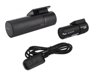

BlackVue DR470-2CH GPS - видеорегистратор, обладающий строгим дизайном и отличным качеством съемки даже при недостаточном освещении.

Видеорегистратор Blackvue DR470-2CH;
Дополнительная видеокамера;
Кабель для подключения дополнительной видеокамеры;
GPS приемник;
